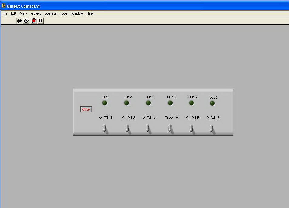

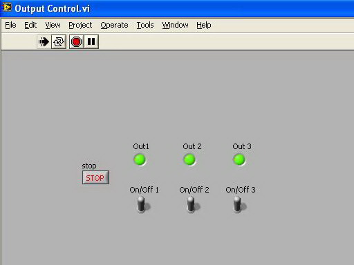

ชุดควบคุมข้างต้น สามารถควบคุมด้วย LabVIEW ครับ มีกราฟฟิกสวยงาม ออก port 25 pin หรือที่เราเรียกว่า port printer นี่แหล่ะ มีภาพตัวอย่าง
* out control.jpg (24.55 KB, 512x384 - ดู 1447 ครั้ง.)

มีท่านใดสนใจอยากได้โปรแกรม LabVIEW ควบคุมปิดเปิด 6 ช่อง ผ่าน port ขนาน 25 pin บ้างครับ สามารถนำไป ลงบนเครื่องคอมของท่านแล้วใช้ได้เลย ไม่ยุ่งยาก เพียงแต่ท่านต้องมี hardware เอง + สาย ที่ต่อจากคอม แค่นี้ก็ใช้งานได้แล้ว
ขนาด file  177 Mb  write เป็น CD  ครับ
* Control Output.jpg (49.39 KB, 953x686 - ดู 1456 ครั้ง.)
