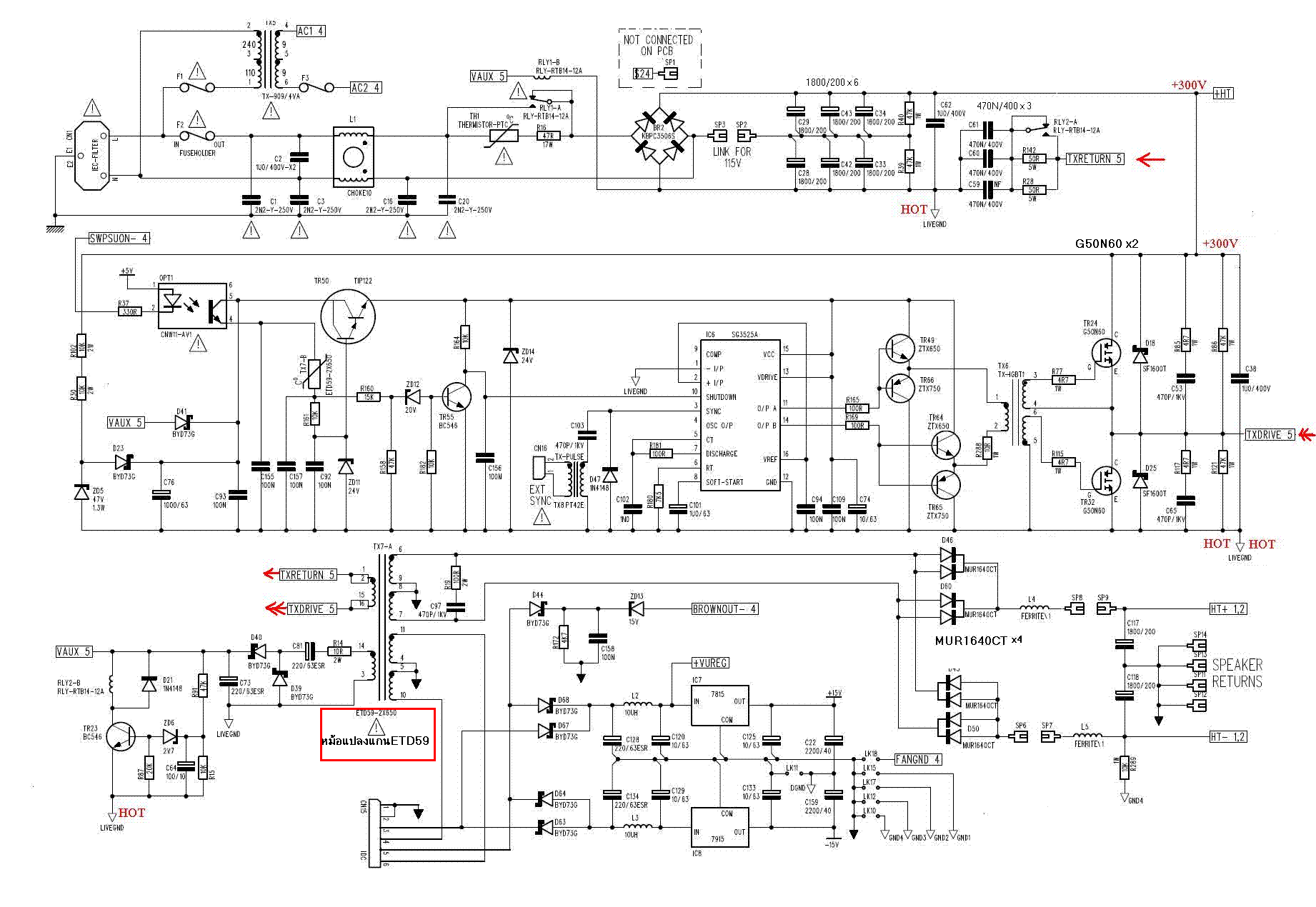

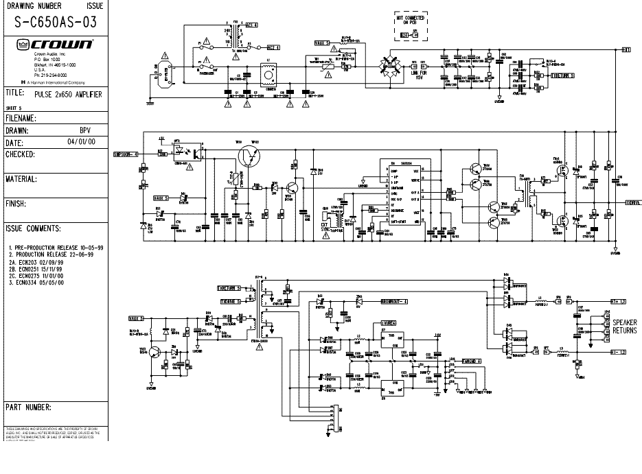

เป็นวงจรของCROWNซึ่งมีอยู่แล้วในเวปนี้แต่ว่าผมจำที่มาไม่ได้ขอลงให้ใหม่แบบที่ตัดต่อให้พิมพ์ลงA4พอดี
ส่วนอีวงจรเป็นต้นฉบับครับ
* CROWN 300x4.GIF (119.16 KB, 1842x1270 - ดู 2433 ครั้ง.)
* crown supply.GIF (39.98 KB, 935x691 - ดู 1974 ครั้ง.)

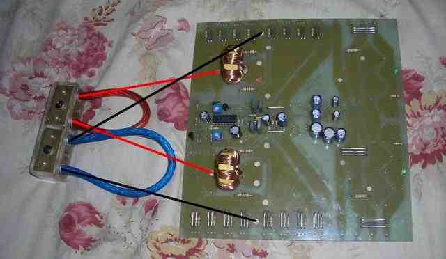

ดูเล่นไม่มีวงจร
* CIMG428344.jpg (55.11 KB, 640x480 - ดู 1714 ครั้ง.)
กลุ่มนักศึกษาปวช ปี2 เทคโน
ที่ทำเพราะใจรัก ไม่ได้คิดจะเอากำไรเเต่อยากได้ใจของคนใช้ รอการกลับมา
bbn dance
กระทู้: 117
« ตอบ #7 เมื่อ: กุมภาพันธ์ 04, 2008, 12:52:36 am »
1
* pcb111.jpg (17.63 KB, 640x372 - ดู 1672 ครั้ง.)

« ตอบ #8 เมื่อ: กุมภาพันธ์ 25, 2008, 01:06:58 pm »
1
เป็นดีซีวอนเวอร์เตอร์ครับ
