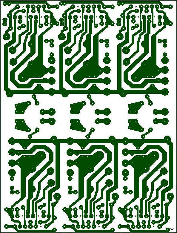

ลองใช้วงจรนี้สำหรับ 5 ch ดูนะครับ
IC LM3886T  เสียงดี ราคาย่อมเยาว์ อุปกรณ์ไม่มาก
ลองไปถามที่ร้านอุบลสายฟ้า บางที่อาจจะมีตัวนี้อยู่
หรือไม่ก็สั่งทางเว็บ
 PCB อยู่ที่ไฟล์แนบ
* LM3886new_pcb.pdf (20.76 KB - ดาวน์โหลด 1094 ครั้ง.)

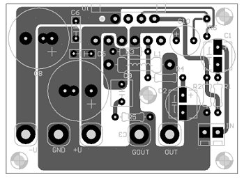

การลงอุปกรณ์ครับ
* lm3886elements6rw.jpeg (27.19 KB, 350x257 - ดู 4715 ครั้ง.)
........ยินดีที่ได้รู้จักครับ........

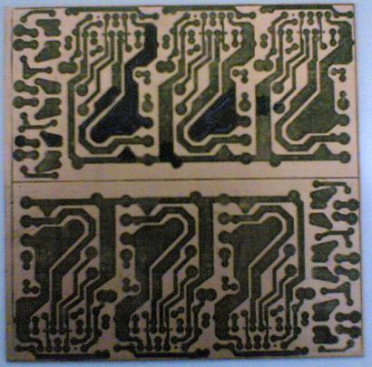

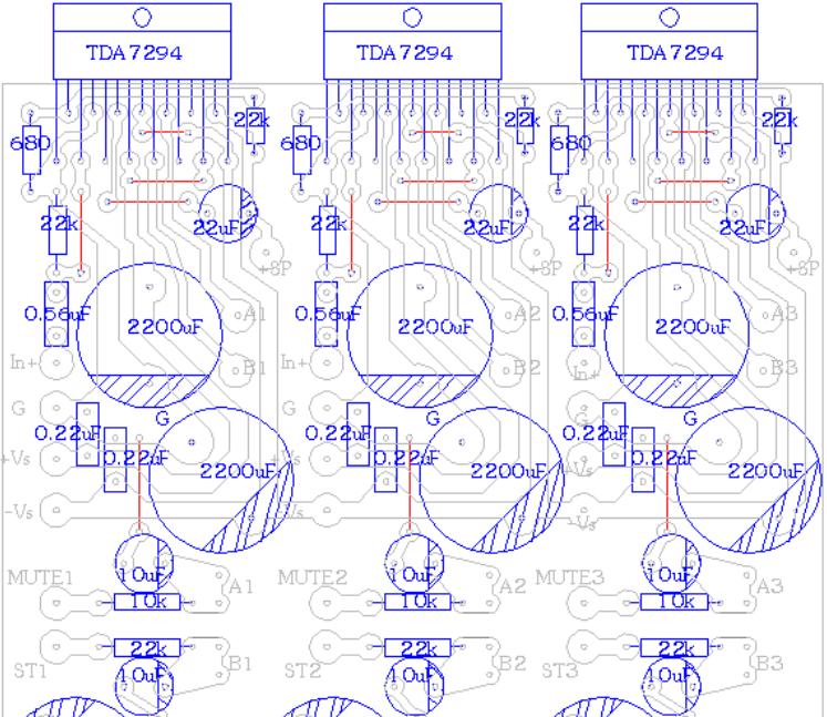

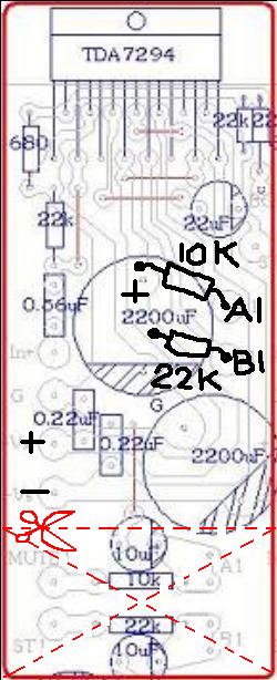

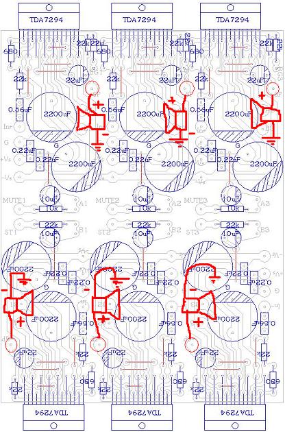

« ตอบ #4 เมื่อ: พฤษภาคม 26, 2007, 02:52:41 pm »

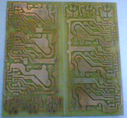

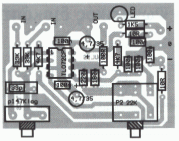

ของผมก็มีครับ Grin TDA7294 ครับ ราคาถูกดีครับ แต่วัตต์มันเกินที่ขอมาครับไม่รู้ใช้ได้หรือเปล่า Angry
ถ้าไม่ต้องการ Mute (ให้มันดังตลอด ยกเว้นถอดปลั๊ก) เอา R10K ต่อจุด A1...A(n) ต่อกับไฟบวกของวงจรเลยก็ได้ครับ
และ Stand by(?) เช่นเดียวกัน เอา R22K ต่อจุด B1...B(n) ต่อกับไฟบวกของวงจรเลยก็ได้อีกเช่นกันครับ ต่อด้านใต้บอร์ดก็ได้ครับง่ายดี Lips Sealed
ถ้าทำเช่นนี้แล้วท่านสามารถลดขนาดของบอร์ดลงได้อีกครับตามรูป
คำอธิบายและความหมาย
(n) หมายถึง จำนวนช่องที่ต่อ  Cheesy
* TDA7294BTEdit.JPG (139.41 KB, 593x780 - ดู 4516 ครั้ง.)
* TDA7294Edit6CHN.JPG (88.52 KB, 416x630 - ดู 4495 ครั้ง.)
* Short Cut.JPG (39.3 KB, 250x614 - ดู 4397 ครั้ง.)

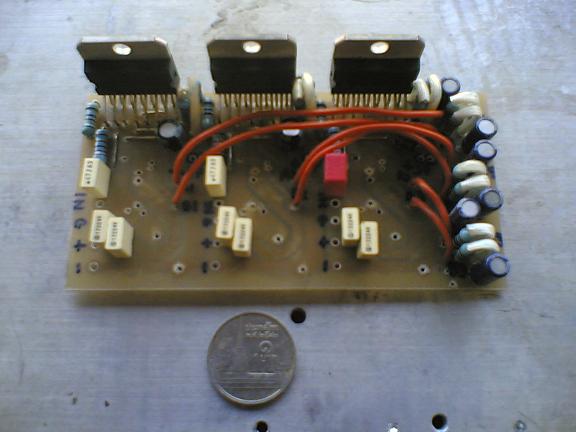

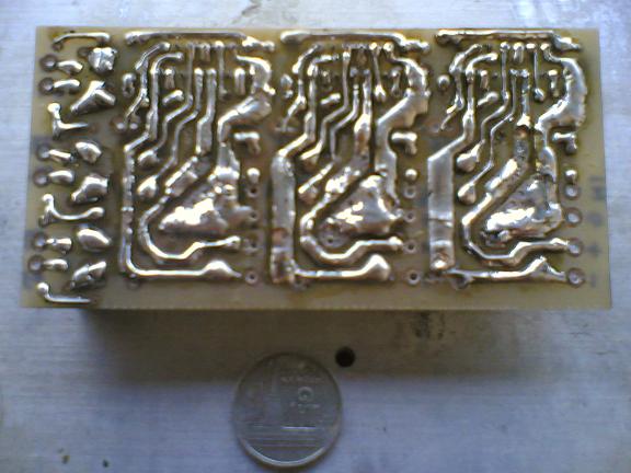

« ตอบ #5 เมื่อ: พฤษภาคม 26, 2007, 03:05:12 pm »

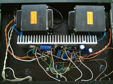

การลงอุปกรณ์+อันที่ทำ  Grin Cheesy
* เดี๋ยวดูไม่เห็น.JPG (111.95 KB, 747x647 - ดู 4361 ครั้ง.)
* ถ่ายแบบลงแผ่นใสแล้วรีด ตกแต่งนิดหน่อย.JPG (39.62 KB, 410x405 - ดู 4268 ครั้ง.)
* หลังจากแช่ Fe3+.JPG (34.89 KB, 441x410 - ดู 4276 ครั้ง.)
* ลงอุปกรณ์ด้านบนขาดแต่ซี2000uF.JPG (30.41 KB, 576x432 - ดู 4263 ครั้ง.)
* งานถมตะกั่ว.JPG (40.44 KB, 576x432 - ดู 4183 ครั้ง.)
* แท่นทดสอบ.JPG (48.82 KB, 576x432 - ดู 4243 ครั้ง.)

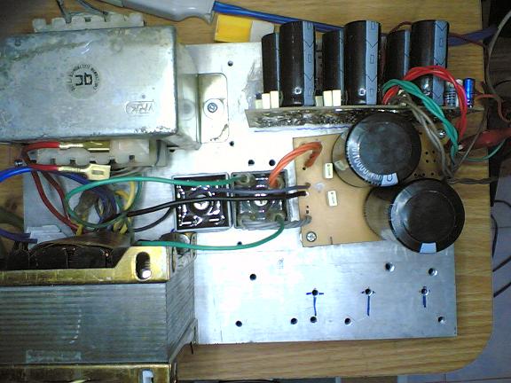

* After repair.JPG (46.67 KB, 384x288 - ดู 4149 ครั้ง.)
WatHF100♥
คะแนน55
กระทู้: 305
« ตอบ #11 เมื่อ: พฤษภาคม 28, 2007, 04:36:17 pm »
ลืมอธิบายภาพครับ LM3886TF ข้างละ๒ตัวต่อแบบ บริดจ์ (ผ่าน ชิบ DRV134)  ใช้หม้อแปลง 24-0-24Vrms 6Arms(300VAโดยประมาณ)   และ 7Arms (350VA โดยประมาณ) ตามลำดับ   วงจรก็ตามที่เล่ามาครับ
ไดโอด ๒ชุด  ซี ๘ตัว   มีภาคจ่ายไฟเร็กกูเลทจ่ายให้ DRV134 แยกต่างหาก(ใช้หม้อแปลงร่วมกับแอ็มปืซีกขวามือในภาพเพราะหม้อแปลงจ่ายกระแสแยะกว่าตัวซ้าย)
ขับลำโพง 12" 97dB (อิมิแน้นท์ กับRCF)  ที่ขนานกัน 4 Ohms ได้สบายๆครับ  อุ่นๆไม่ถึงกับร้อน
สำคัญคือการใช้ลำโพงความไวสูง  ประสิทธิภาพสูงครับ  ประหยัดตังค์ค่าแอ็มป์ได้แยะ
5.1 มีแถมในดีวีดีก็แยะไปครับ  ใช้ชิบยี่ห้อดังๆซะด้วยครับ
