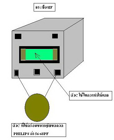

ลองเปลี่ยนค่าCหลายๆค่าดูใหม่ครับ แล้วลองจูนด์ดูอีกครั้งครับกระป๋องไม่เสียครับแต่Cมันเสีย
ถ้าเรามีเครื่องวัดC เราก็จะรู้ค่ามันว่าเท่าไหร่ ในเมือไม่มีเราก้ต้องลองเปลี่ยนค่าCดูแล้วจูนด์
ช่วงนี้ต้องใช้ความใจเย็นครับค่อยๆจูนด์ วัดขดลวดด้วยว่าขาดหรือไม่ขดลวดอยู่ขาไหนเอาซี
คร่อมขานั้นครับ Tongue

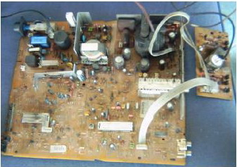

แผงที่ผมเอามาให้ดูเหมือนไหมครับ

Rambo2007
กระทู้: 134
« ตอบ #9 เมื่อ: กุมภาพันธ์ 06, 2009, 12:53:46 pm »
ขอบคุณท่าน anuchat007 มากนะครับ ตอนแรกผม ไม่กล้าทำ C แตก เพราะหาซื้อ IF มันไม่มี   เลยใช้ค่า 47 ต่อพ่วงเข้าไป ลองอนุกรมกัน ถึง 3 ตัวได้ค่าประมาณ  15pF แต่ก็ไม่เป็นผล
