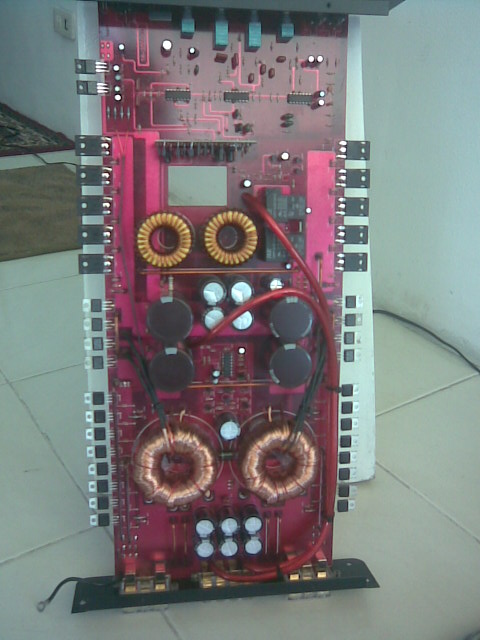

GT-R เครื่องมันแรงใช้ใด้
« เมื่อ: กรกฎาคม 29, 2008, 09:54:43 am »

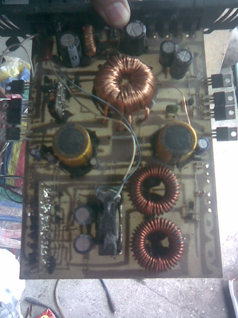

มันจะถึง 2500w อะเปล่านี่  เสร็จ ใหม่ๆๆเลย
* ภาพ024.jpg (59.29 KB, 480x640 - ดู 3394 ครั้ง.)
* ภาพ021.jpg (85.5 KB, 480x640 - ดู 3401 ครั้ง.)

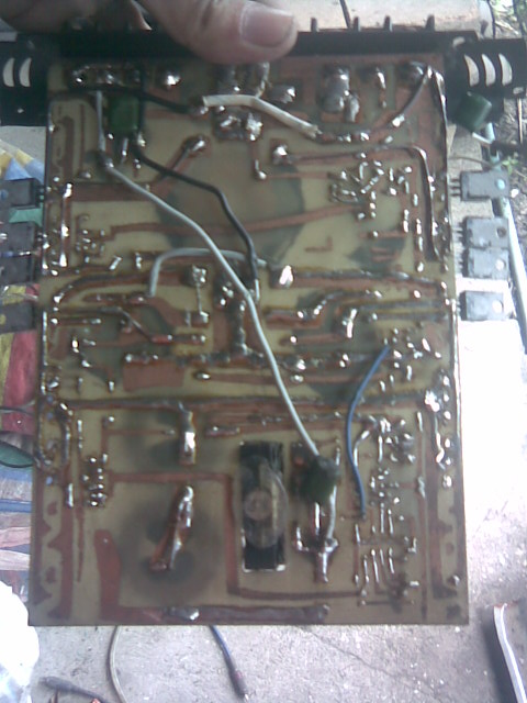

« ตอบ #1 เมื่อ: กรกฎาคม 29, 2008, 09:57:43 am »
* ภาพ020.jpg (70.47 KB, 480x640 - ดู 3363 ครั้ง.)
* ภาพ022.jpg (74.33 KB, 480x640 - ดู 3361 ครั้ง.)

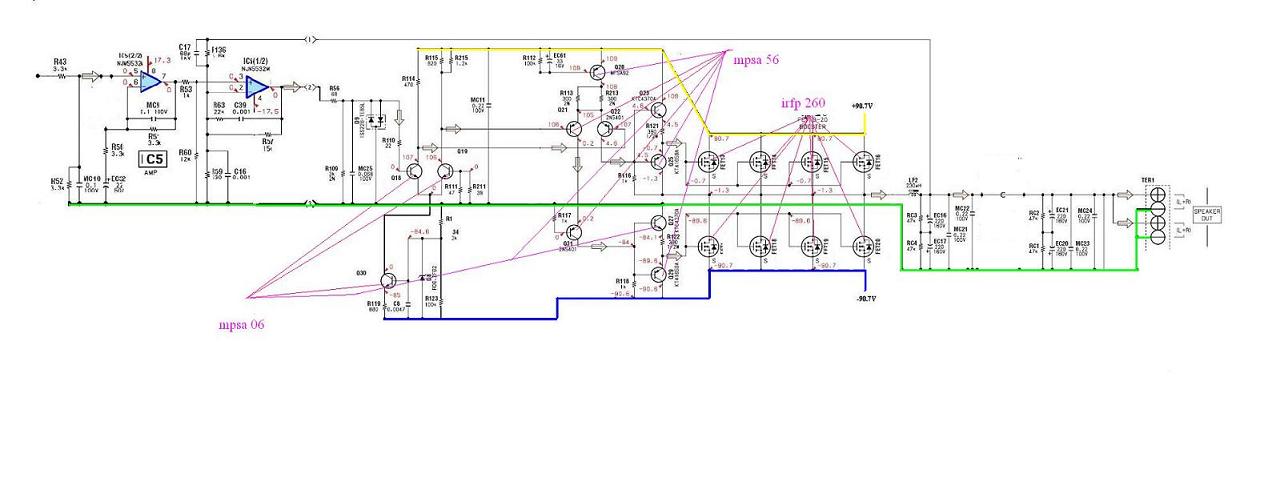

วงจร  ครับ  ภาก ขยาย   (ส่วนอี่น ก็ภากจายไฟ กับคลอสฟิลเตอร์ งกครับ)
* index.jpg (61.84 KB, 1268x502 - ดู 3444 ครั้ง.)

พิจารณาวงจรแล้ว  ดูเหมือนว่า Q20  ยังไม่พร้อมที่จะทำงาน เนื่องจากการจัดไบอัสยังไม่ถูก  ที่ขา B และ ที่ R112  มีอุปกรณ์บางตัวถูกลบออก  คาดว่าน่าจะเป็น R100K - 220K  ช่วยเช็คด้วยว่าตั้งใจลบหรือถูกวางยา
ผลเป็นอย่างไร ช่วยแจ้งด้วยนะครับ   ขอบคุณครับ

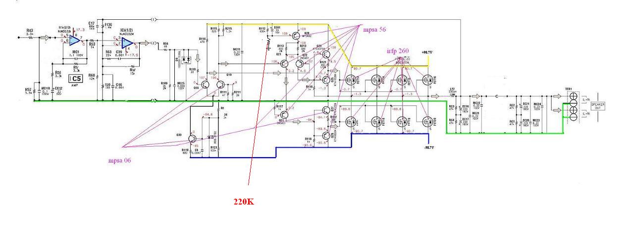

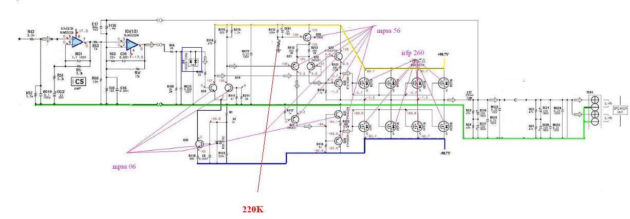

ขอตอบว่า    มันดัง...ครับ  และโทดทีครับ  Rที่หายไปคื่อ 220K ต่อลงG  ครับ   (ที่หายไปเพราะ  เอาใว้ต่อกับ สวิชชิง เวลาใช้งานครับ)
* index.jpg (63.33 KB, 1268x502 - ดู 3251 ครั้ง.)

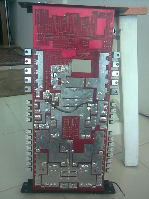

ต้นแบบ คครับ  ลองทำกัดปริ้นเอง  ก่อนไปจ้างเขา
* ภาพ016.jpg (73.79 KB, 480x640 - ดู 3132 ครั้ง.)
* ภาพ017.jpg (77.19 KB, 480x640 - ดู 3155 ครั้ง.)

ไม่ขอ ติ ครับ  WAIT!! IR2110  สว่นใหญ่จะใช้เป็นไดร์ให้กับ IGBT วงจรนี้ใช้TRเกียบทั้งหมด ทนไฟสูงใด้ดี (เสถียรภาบน่าจะดีตามไปด้วย)   LIKE!!

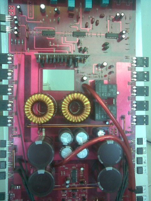

« ตอบ #25 เมื่อ: สิงหาคม 08, 2008, 01:29:34 pm »
คุณKofสั่งPCBสีแดงๆจากร้านไหนครับ ทำสวยครับ
