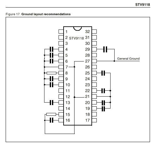

« ตอบ #3 เมื่อ: มิถุนายน 16, 2008, 10:04:48 am »
ลองดูแล้วกันกันครับ
* STV9118.jpg (29.39 KB, 495x475 - ดู 227 ครั้ง.)
* STV9118-2.jpg (21.83 KB, 505x228 - ดู 237 ครั้ง.)

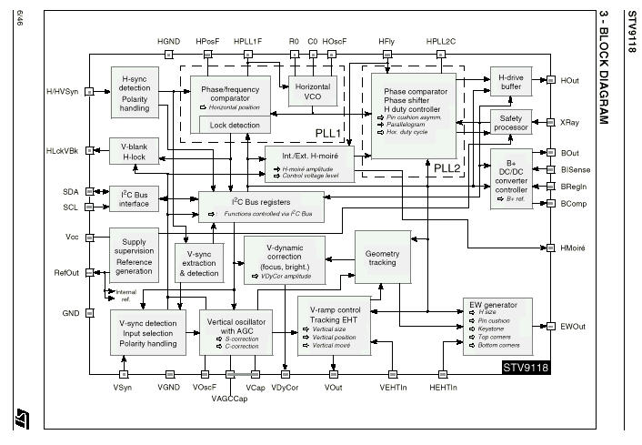

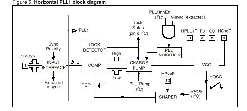

« ตอบ #4 เมื่อ: มิถุนายน 16, 2008, 10:07:53 am »
เพิ่มเติมให้อีกนิด
* STV9118-1.jpg (70.81 KB, 706x489 - ดู 231 ครั้ง.)
