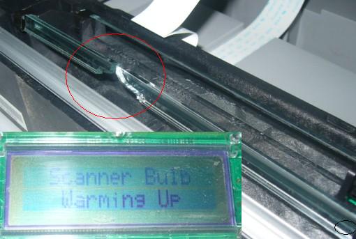

เปิดเครื่องแล้วหน้าจอขึ้น "Scanner Bulb Warming Up" แล้วไม่สามารถทำอะไรต่อได้เลย
สั่งพิมพ์ไม่ได้ ผมลงไดร์เวอร์ใหม่แล้วก็ไม่หาย ขอคำชี้แนะด้วยครับ Cheesy Cheesy

ผมลองถอดหัวสแกนออกมาดู เจอกระจกสะท้อนแสงแตกอยู่1อัน
ผมจะลองเปลี่ยนดูก่อนครับ

« ตอบ #4 เมื่อ: กันยายน 14, 2007, 06:04:34 pm »
ตามรูปมันแตกได้ไง
 Roll Eyes Roll Eyes Roll Eyes

สงสัยเครื่องถูกซ่อมมาแล้วเพราะไม่มีเศษกระจกเลย

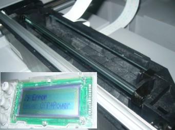

วันนี้ผมเอากระจกจากสแกนเนอร์เก่ามาเปลี่ยนแล้ว เครื่องทำงานปกติทุกอย่าง

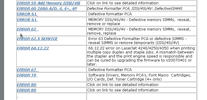

แล้วลองทดสอบปิด-เปิดเครื่องหลายครั้ง แล้วหน้าจอขึ้น 79 error ตอนนี้ใช้งานไม่ใด้เลย
79 errorไม่รู้แปลว่าอะไรครับขอคำชี้แนะด้วยครับ Cheesy

« ตอบ #6 เมื่อ: กันยายน 14, 2007, 09:42:38 pm »
ลองดูน่ะครับ

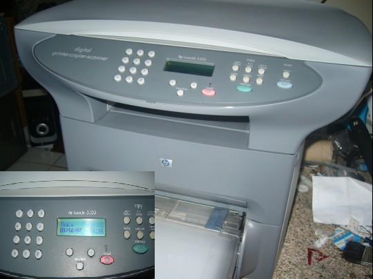

วันนี้จบงานแล้วครับ ทดสอบ Print-copy-Scan แล้วไม่เจอปัญหาอะไรเลยครับ
วิธีแก้ 79Error
1.Press * and then quickly (and simultaneously) press #. Release both buttons to enter the Developer's menu.
2.Press the < or > button until the message REINIT FFS appears on the second line of the control-panel display.
3.Press menu/enter.
4.The process takes approximately 2.5 minutes. During that time, the control-panel display will change several times before returning to Ready.
5.When the Ready message appears on the control-panel display, press CANCEL to exit the Developer's menu.

ปล.ต้องทำหลายๆครั้งถึงจะผ่านครับ Embarrassed
ขอขอบคุณพี่ๆทุกท่านที่ให้คำแนะนำครับ Smiley Cheesy
